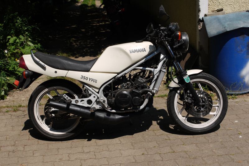

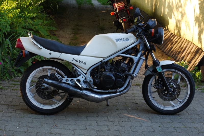

Gestern ein bisserl gearbeitet u am Abend die Puffe montiert mit Probefahrt.
Geht sich alles aus, nur für den Seitenständer eine Riesenbeule eingklopft.
Bin nämlich erst als sie fertig gebraten waren dass ich die Dellen auch innen hätte machen können......
Ohne Seitenständer geht sichs ganz aus, nur die Fußraste benötigt eine kleine Beule.
Ist eh ein Prototyp.
Der Klang am Stand durch die dünnen Bleche ist trotzdem gut u nicht zu laut, ein wenig wie die alten Crosser.
Gefaren bin ich mit orig Flöten, dadurch ein wenig zu wenig Drehm.
Auch hatte ich eine falsche Walzenkurve, 6-7t, ist dafür nix.
Schönen Schub hat sie von 8-knapp 11t,besser 10,5t, war mir vorher klar dass ich Drehm. verschenkt u 1000U gewonnen hatte, durch die Verkürzung.
Besser für den Verlauf für eine 31er wäre MKs orig Länge, dann wird sie bis 9,5t schieben.
Mach ich auch noch.
Die kurzen Puffe gefallen mir aber recht gut.
Die Nähte sind immer noch schaurig, es ist ein Unterschied ob man ein Probeblech brät oder dann den Puff...
Die nächsten werde ich in 1mm ordern, ist leichter.
Auf jeden Fall hat es sich gelohnt, Danke Martin fürs freigeben!

Gern geschehen Sigi!
Sieht doch von weitem ganz gut aus. So richtig "passig" eben wie original.
Und was über steht, dafür gibt es die Flex & Schruppscheiben bzw. Fächerscheiben.
Und noch schöner, wenn es sogar besser läuft als gedacht ;-)
Die PV Kurve ist hier aber wirklich wichtig: Mach mal so 6500 - 9500, dann wird's sicher deutlich besser.
Und das mit dem "wenn mir was nicht gefällt bau ich's einfach neu" - die Krankheit habe ich auch schon und es ist ansteckend.
Willkommen im Club :-)

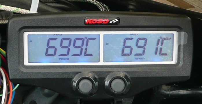

Sigi, eventuell kann ich dir noch eine Info zu den Auspuffen geben, die dir bei der Diagnose hilft ...
Ich hatte die ja soweit fertig, aber hatte die EGT Sensoren noch nicht dran.
Trotzdem bin ich schon mal ein bisschen rumgefahren und sie lief nicht schlecht. Jedenfalls soweit unverdächtig.
Heute habe ich die Koso EGT-Anzeige angebaut und schon bei der ersten Fahrt ist mir bald schlecht geworden. Sehr hohe 600'er Werte schon bei Teillast (5.500 und 20% Gas)
Bei 700 Grad habe den Vollast-Test abgebrochen.
Irgendwo hatte ich aus Vergaserzeiten noch so was im Kopf, dass eine Düsengröße mehr ca. 20-30 Grad bringt, also mal "3 Nummern größer" (=ca. 10% fetter) an Kennfeld obenrum aufgespielt.
Siehe da - EGT ist auf 650-670 runter.
Da habe ich die nächste Zeit wohl doch ein wenig mit Kennfeld-Optimierung zu tun.

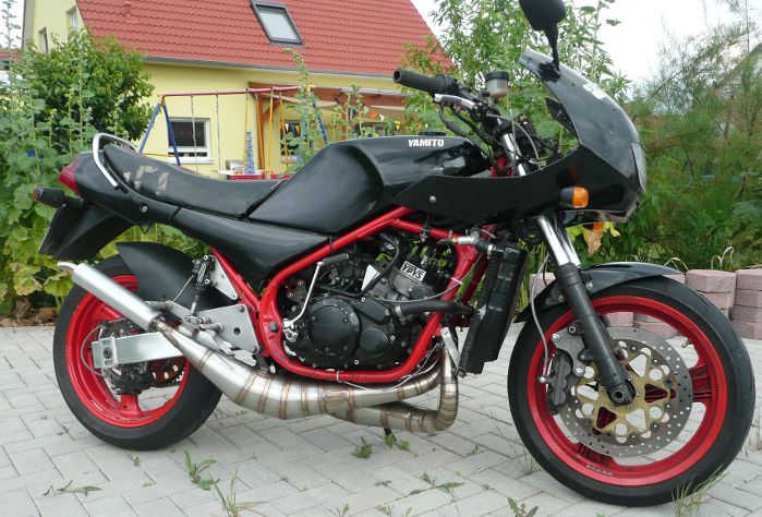

Schöne Rd hast du da, gefällt mir sehr gut!
Die Resos sind da jetzt aus Va-Blech gefertigt, oder?
Stefan
Ducati 900 SS Bj 91
Danke danke :-)
Ja, das ist der aktuelle Kit in VA.
Wollte der Martin S. unbedingt so haben, weil wegen rostet halt nicht ....

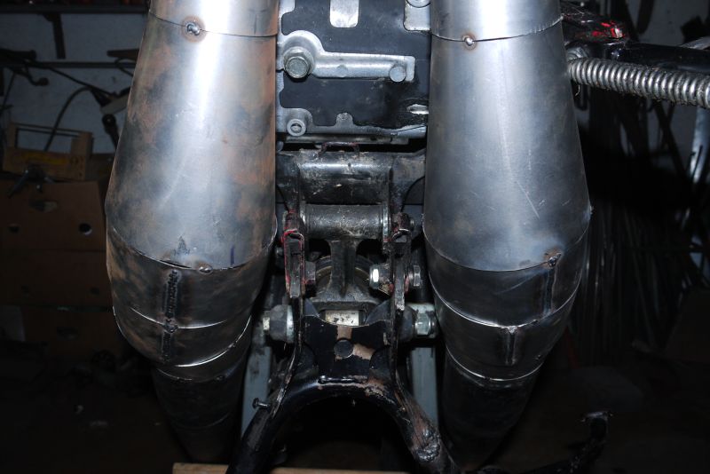

ICH LASS DEN TEXT MAL STEHEN ABER ICH WÜRD DIE NICHT MEHR SO MACHEN SONDERN AUCH MIT DEM KRÜMMER VORNE BEGINNEN WIE IN DEM ANDEREN FRED BESCHRIEBEN UM DEN BUG PROBLEMLOS MONT: ZU KÖNNEN UND UM DIE BIRNE WEITER NACH HINTEN ZU BEKOMMEN UM DIE DELLE KLEINER ZU HALTEN:
Ich beschreib mal kurz wie ichs gemacht habe, interr. vielleicht mehrere:
Genommen habe ich die Zeichnung MKs vom rechten Puff, habs lasern lassen, aus den 3Tafeln 0,8er Blech gingen sich 9 Garnituren aus.
Gut, eine wär also zum probieren gewesen.
Dann den Rahmen mit Motorfragment aufgehängt, mit 0 Ahnung wie ich beginnen soll.
Zuerst dachte ich vom Krümmer abwärts arbeiten.
Der Kartonpuff den ich hatte war auch falsch zusammengeklebt, hat mich arg ins schleudern gebracht, weil passte überhaupt nicht, braucht man auch nicht zu machen.
Dann eine schon 3x zerschnittene 31er Anlage genommen um das orig Hinterteil zu verwenden, also die beiden letzten Stücke.
Im vorderen Teil (mit der Lasche) war da schon ein langer Konus drin, der hinten 25mm hatte u vor der Flöte endete.
An der Naht vor der Lasche abgetrennt.
Auch die Lasche abgetrennt, die muss hinten über der letzten Naht angebracht werden, aber so dass die Nummer sichtbar bleibt.
Von MKs Puff die letzten beiden Stücke nicht verwendet, das 3. ans 4. angepunktet u vom 3. ca 12mm verwendet, so dass es sich über das orig Stück schieben lässt, ca 10mm drüber so hat man etwas Reserve.
Die Pos des orig Stückes ist wichtig, die letzte orig Naht ca 10mm vor dem Schraubenloch in den Fußrasten, dann geht es sich vorne gut aus.
Den Aufbau von hinten beginnen.
Ich hab den ersten mit etwas Abstand zu den div Schrauben gemacht, mach ich aber nicht mehr, weil der Puff dann zu weit rauskommt u tief eingedellt werden muss.
Besser innen ganz an die Schrauben ran u später innen eindellen bzw schon beim zusammenstellen.
Krümmer kann man vorher heften, die unteren Stücke kleben, u probieren u verdrehen, die Möglichkeiten zu verdrehen sind gross.
Man kommt recht genau an den Flansch ran, ich hab den orig genommen, wo er dünn wird abgetrennt.
Auch der linke Puff kann gut mit MKs rechten gemacht werden ohne viel herumzuschneiden.
Bei dem muss man recht weit innen bleiben und vorher innen eindellen
die Delle die ich fürn Seitenständer machen musste war recht gross u ist potthässlich (20x7x3cm tief).
Wenn man ohne den Seitenständer fährt gehts fast ohne Delle.
Die 2. die ich grad mach werden ohne den letzten innenliegenden Konus, da komm ich dann geschätzte 700U runter was mir recht wäre.
Die ersten drehen bis 10,5t, Schub bis 9,5 wär optimal.
Martins Puffe in voller Länge sind sicher gut (Schätzung !!!), mach ich auch noch.
Die nächsten lass ich in 1mm lasern, ist besser zum braten (Blech haben sie auch lagernd) u das Gewicht ist nicht viel höher.
