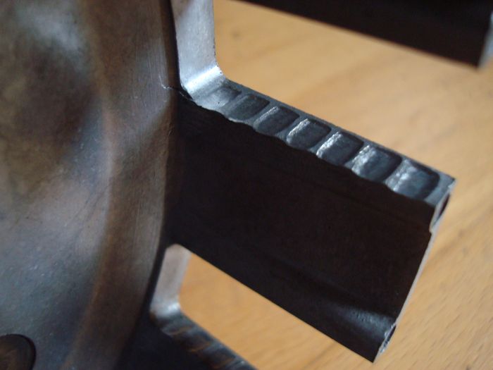

Der Kupplungskorb meiner 4L0 sieht so aus! :cry:
Kann ich das noch wegfeilen oder wird da das Spiel zu groß?
Kupplungsbeläge wo diese Ohren grösser sind so das das Spiel dann wieder stimmt wirds wohl nicht geben oder?
Ich habe bei Yambits einen Kupplungskorb vom Mitaka gefunden, hat wer schon so ein Teil verbaut,taugt das was?
Welche Kupplungen von den anderen RD Modellen würden in eine 4L0 passen?

Wegfeilen geht aber darauf achten, das nachher die Kupplung überall wieder gleich aufliegt an den Flanken :!: Also gleichmäßig bearbeiten, was nicht so einfach ist.
Hallo Werner
Die Körbe sind bei den AC, LC und YPVS Modellen gleich (natürlich nicht die 500'er).
