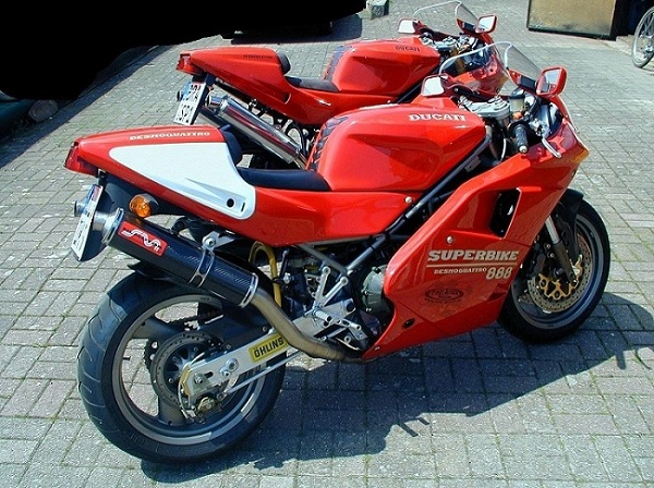

Hallo zusammen,
ich will irgendwann das Heck von meiner 1WW umbauen und mir gefällt das von der 888er Duc ganz gut.
Ich denke das Teil hat noch niemand von euch auf die RD gebaut bzw. mal draufgelegt, oder?

Ducati 888 Superbike- Heck
888er_SP5_SP4 (2).jpg (145.15 KiB) 1567 mal betrachtet
Die Teile können Dir gut gefallen,sie sind auch schön. Aber auf der schmalen RD kann das zu wuchtig wirken,auch zu lang. Versuche mal das Heck der Mito 125, das gibt es schon an einer RD und passt optisch ganz gut.

Hm, ja Mito- Heck hab ich auch schon überlegt. Eine gewisse Länge braucht man aber meiner Meinung nach, will ja den Heckrahmen nicht absägen. Das Duc- Heck wirkt auf dem Bild schon wuchtig, baut aber ziemlich schmal, wesentlich schmaler als z.B. das von der 916er. Vorne raus muss man´s sowieso zurechtschneiden. Existiert ein Bild von dem Mito- Heckumbau? Ich hab schon gesucht, aber nichts gefunden.

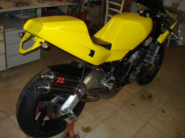

Tja, das ist ja das Problem an der Sache, für ein schlankes, kurzes Heck muss man den Rahmen zurechtstutzen. Der Franz hat mir den Link auf seinen Umbau gemailt, der hat das Duc- Heck drauf. Allerdings schmäler gemacht und dann aus Carbon abgeformt. Ich find´s genial! (Sorry Franz, ich "missbrauche" mal dein Bild) Vor allen kann man es wunderbar vorne an (und unter) den Tank anpassen, das wirkt wie aus einem Guß. Ich werd mir das Ding bei Ricambi- Weiss bestellen (85,-) mal drauflegen und anpassen.

Franz (Murkser) sein fabelhafter Umbau.

Beitrag von murkser »
hallo martin
kein problem ;-) jeder hat seine vorstellung von seiner rd ;-)
bin schon neugierig was du draus machst
gruß franz ;-)
wer nicht am knie sich bewehrt ist keine rd 350 wert ;-)
Für die Rennmaschine war es kein Thema einen neuen Hilfrahmen aus Alu anzufertigen.
An einer geTÜVten Strassen-Mopete müsstest Du etwas unauffälliger vorgehen.
Bei meiner habe ich den Heckrahmen schraubbar gemacht - sieht aus wie Original.
Guckst Du hier: http://forum.rd350lc.de/viewtopic.php?t ... c&start=15

Guter Gedanke, das mit dem schraubbaren Heckrahmen. Sehr sauber ausgeführt, Respekt.
Ich habe das große Glück auf alle Metallbearbeitungsmaschinen (CNC und konventionell) zugreifen zu können. WIG- und MAG- Schweißen ist auch kein Problem.
Na dann mal ran an den Speck .... und wir wollen Bilder sehen!

Mito - Heck entspricht optisch dem 916 - Heck. Das ist fürwahr breit.
Ein 888-Heck sieht aber nicht wie 916 aus, sollte auch nicht breiter sein als der RD-Tank.

das 888 Heck ist da, breiter als gedacht, ca. 40cm. Der 1WW- Tank ist ca. 34cm breit. Die breiteste Stelle an der 1WW unter der Bank an den Seitenteilen ist ca. 33cm. Auf etwa diese Breite will ich das 888- Heck reduzieren.
Von der Form her passt es super zum Tank (ich weiß, ist Geschmackssache) Es ist ähnlich geschwungen wie die originalen Seitenteile. Das Mito- Heck finde ich passt nicht zum 1WW- Tank, zu eckig.
Ohne Änderungen am Heckrahmen wird´s wohl nicht abgehen.
Habe die Heckteile meiner anderen Moped´s gemessen: Das 996 SPS- Heck ist ca. 43cm breit (ich dachte mehr) Das RS 250- Heck ist ca. 42cm breit (ich dachte weniger) So kann die Optik täuschen. Der Heckumbau muss noch etwas warten, bin jetzt am Auspuff optimieren.
