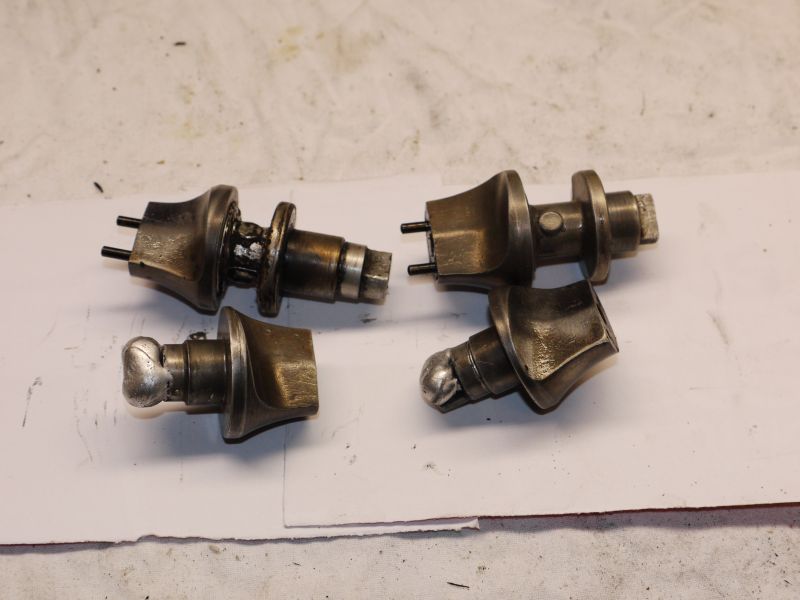

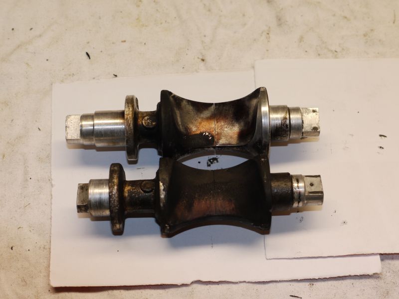

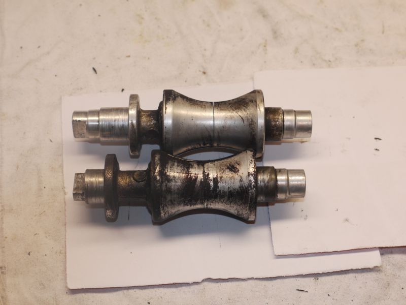

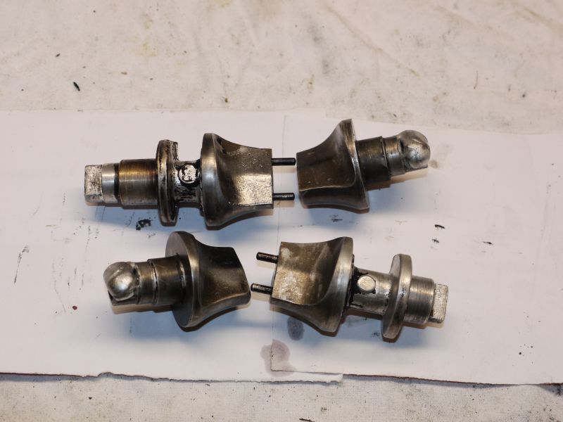

Naja so richtig dick Ölkohle ist das aber eher nicht. Das wäre auch mit WD40 und nem Läppchen weg gegangen.
Schau mal was ich unter dick Ölkohle verstehe: :lol:
Gruss Willi
Hiha
Beiträge: 1228
Wohnort: Neubiberg b. München
Beitrag von Hiha »
WD40 und Läppchen? Dreikantschaber!
Aber bitte schick mir die Walzen, ich mach einen kostenlosen Ultraschallversuch. Möchte wetten, dass das Zeug bei Weitem nicht so eingebrannt ist, wie die Kolben.
