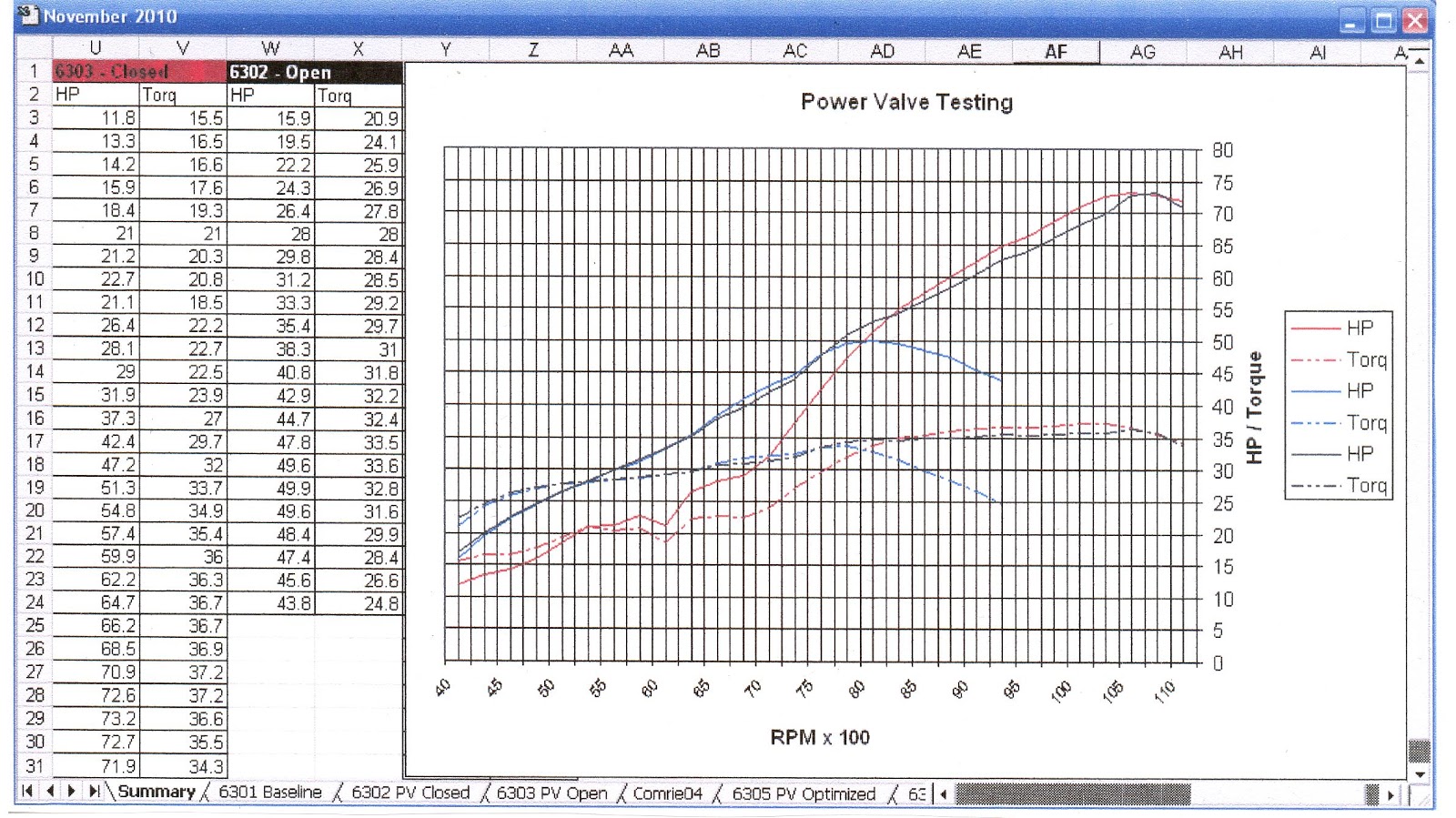

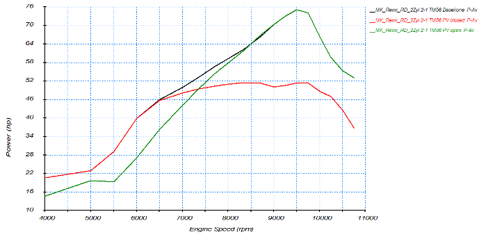

Bischen Schulfernsehen: Kurven mit PV zu und offen.
Preisfrage: Welches sind die optimalen Drehzahlen für Öffnungsbeginn & Ende ?
(War es spassigerweise sogar schon vorher via Fahren & Popometer)
wiba
Beiträge: 2253
Wohnort: Pulheim
Beitrag von wiba »
öffnen bei 6500, ganz offen bei 7300min-1 :roll:

ief
Beiträge: 106
Registriert: Mo 9. Jun 2003, 01:00
Wohnort: groningen/ holland
Beitrag von ief »
6500 - 8500

Da war doch schonmal sowas: http://1.bp.blogspot.com/_K5H5ZY-5C0g/T ... arison.JPG
Ich würde den Start minimal etwas früher stellen, weil beim Ansprechen des PV-Motors speziell in den kleinen Gängen mit schnellem Hochdrehen der Drehzahl die Mechanik des PV erstmal etwas "Leerlauf" hat (Motor fängt mal an zu drehen, Öffnerzug spannt sich, dann dreht sich mal die Walze...). Ich habe das immer gemerkt, dass im 1. und 2. Gang bei dauerhaft auf "voll-offen" gestelltem PV, der Motor freier ausdrehen konnte und ich den Schaltpunkt später setzen konnte. Die PV-Mechanik kam da wohl mit der schnell hochschnellenden Drehzahl nicht so nach.

Interr. (simulierte ?)Kurven (blöde Frage).
Bei 5t etwas mehr zu oder so?
Wie wärs das auf der Walze schrittweise zu probieren (wenn die Zeit keine Rolle spielt??)
Der Preis geht an Rüdi.
Es waren 6000 - 9000 was ziemlich gut mit der Sim passt ...

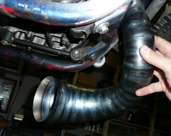

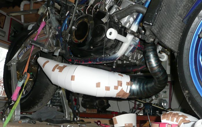

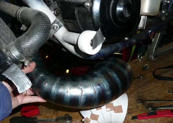

Hier mal das "fertige" Konzept.
War am Anfang leider etwas faul und habe gleich in Blech gearbeitet.
Im Nachlauf hätte man vorne die Schleife erst nach rechts unten ziehen sollen, dann nach links unten rüber und danach unter dem Motor nach hinten.
Beiträge: 7497
Hmmm, hoffentlich setzt der nicht auf. Zylinder umdrehen und puff nach hinten wäre für die "Bodenfreiheit" cool 8)
