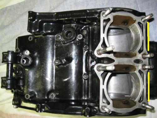

Die Motorgehäuse sind bis auf wenige Details identisch.
Was bei dir zum tragen kommen könnte, wäre der Bereich zwischen den vorderen Stehbolzen.
Die Fläche ist bei der 31K ausgespart und viele Banshee Tuner brauchen da wohl jeden mm Anschraubfläche zum sicheren Halten.
Es könnte auch sein das die Tuningzylinder dort den Wasserkanal hin abdichten.
Der Auslass ist ja bei denen gut umspült. Nur mal so auf die schnelle als Anregung für weitere Recherche.
Gruss Wiba

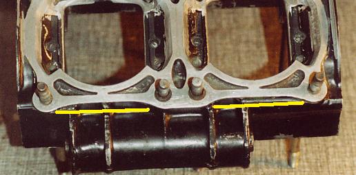

@Stvonix
das wäre nicht nötig gewesen, das Bild war von einem Forumskollegen und der hätte bestimmt nix dagegen gehabt. :D
Hier noch mal ein neues Bild was die Stellen verdeutlichen soll.
Gruss Wiba

Und der Banshee- bzw. 1WW-Motor hat an dieser Stelle mehr Dichtfläche?
Ich kann leider grad nicht nachsehen und hab keine Bilder davon gefunden... Hat eventuell jemand Bilder von einem Banshee bzw. 1WW Motor von dieser Stelle?
Auf alle Fälle schon einmal vielen Dank für die Hilfe!
wiba
Beiträge: 2253
Wohnort: Pulheim
Beitrag von wiba »

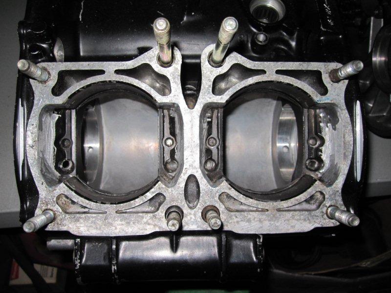

Ja das Gehüse hat dort mehr Fläche aber das sollte eigentlich nicht zu Problemen führen.
Hier nochmal ein Bild von einer 1WW/WX zum Vergleich .
Gruss Wiba

Hab mir gerade mal paar Bilder von Bansheezylindern angesehen. Die haben dummerweise genau an diese Stelle Gummis im Zylinder eingesetzt, welche den Wasserkanal zum Block hin abdichten. Mit einem 31K Block wird das vermutlich nicht dicht werden.
Mhhhh, dann muss ich wohl nach einem 1WW/WX oder Banshee Motorblock suchen. Schöner Sche*****...

Hab grad einige Gehäuse darauf angesehen:
Diese grosse Fläche haben nur die 1WX Geh., die 31K u. die 1WT nicht !!
Bei den 1WW weiß ich nicht, hab ich keines.
