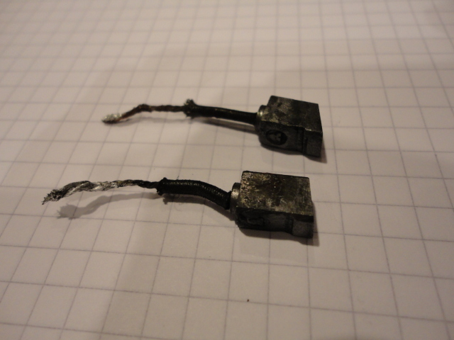

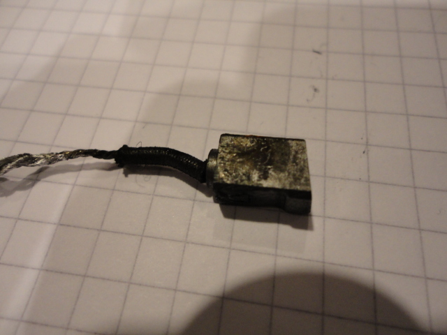

Nächster Punkt: Kohlebürsten rausoperiert. Äußere misst 10 mm (neu 11), kann man durchgehen lassen. Die innere Kohle hat um die 7 mm, vielleicht auch 6 mm (=Verschleißgrenze) und ist "wie seitlich abgebogen", völlig schief abgelaufen und im Bereich der Haltehülse stark eingelaufen, hat dort eine eingearbeitete Stufe. Mein Hauptverdächtiger bleibt also. Neue sind bestellt.

Die alten waren eigentlich kaum kürzer, aber eben total schief abgelaufen, vielleicht mache ich mal eine Aufnahme davon. Die Kohlenführung ist deutlich großzügig bemessen, die Führung nicht wirklich exakt. Also mal wieder der Rotstift die Ursache des Übels. Mit Aceton noch die Schleifbahnen gereinigt, sehen jetzt mehr nach Kupfer aus.

rrichard
Beiträge: 332
Registriert: Mo 6. Mai 2002, 01:00
Wohnort: Glauburg (am schönen Vogelsberg)
Beitrag von rrichard »
Hier die Bilder der Kohlen, leider nur mit Kunstlicht, daher einige störende Schatten. Die Einlaufspuren an den Seiten sind aber erkennbar, deutlich auch das schräge Ablaufen der Schleiffläche.
rr
DS7 - nein, das ist keine RD
