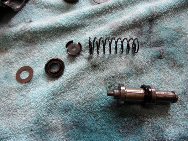

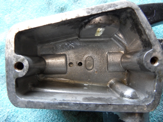

als Neuling hier im Forum möchte ich erstmal mein "Projekt" vorstellen: ...ich bin gerade dabei eine RD 350 YPVS (31K) Bj.85 wieder fahrtüchtig zu machen, die seit 10 Jahren abgemeldet und unbenutzt bei meinem Vater im Keller stand. Motor/Antrieb und vor allem die Vergaser hab ich schon überarbeitet und gereinigt. (Martin Kieltsch sei Dank!)
Nun hab ich gedacht, dass ich nach so langer Standzeit doch gleich die Bremsleitungen auf Stahlfelx umrüsten könnte. ...so, bei Melvin bestellt und mit großer Vorfreude umgerüstet. Hinten befüllt...alles super!
Jetzt endlich zum Problem:
Vorne umgerüstet...Unterdruckpumpe von einer befreundeten Mopedwerkstatt geholt...Bremsflüssigkeit oben rein...oben gepumpt...unten gesaugt und... nichts passiert! Die Bremsflüssigkeit war nicht aus dem Handbremszylinder nach unten zu bringen. Ich hab dann alle Leitungen auf Durchgängikeit geprüft und festgestellt, dass wenn ich am Handbremszylinder pumpe kein Druck aufgebaut wird und keine Bremsflüssigkeit weiter-/durchgedrückt wird. Nun war ich gezwungen den Handbremszylinder abzunehmen und auseinander zu bauen. Da war ziemlich viel Dreck drin...nach gründlicher Reinigung hab ich mal ein paar Bilder gemacht... fällt einem von euch etwas ungewöhnliches auf? Ist das zweite kleine Loch (links), im Bremsflüssigkeitsbehälter normal so? ...und hat vielleicht jemand eine Explosionszeichung von so einem Handbremszylinder?
Ich hab vorsichtshalber mal beim guten alten ebay einen Reperatursatz bestellt: http://cgi.ebay.de/ws/eBayISAPI.dll?Vie ... RP:DE:1123
Vielen Dank im Voraus für eure Überlegungen...

Hallo und willkommen im Forum.
Sowas ist auf dem Foto immer schwer zu beurteilen, aber mir fällt da mal nichts ungewöhnliches auf. Wenn du nur den Pumpen-Behälter oben befüllst und die Bremsleitung an dem Anschluss der Pumpe abmachst, dann kommt beim Pumpen nicht mal 1ml Bremsflüssigkeit aus dem Gewindeloch am Pumpenausgang rausgeschwappt?

Dann ist die Pumpe definitiv im Sack. Rep.Satz hast du ja schon.habal78 hat geschrieben:mein Problem ist aber, dass wie von dir angesprochen nicht 1ml am Gewindeloch rauskommt. ...bei mir geht es nicht ums richtige Entlüften, sondern ich bekomme das Zeug gar nicht rein in die Leitungen. Der Bremshebel ließ sich ohne Widerstand und Druckgefühl immer wieder ins "Leere" ziehen.
Rüdi
Im schlimmsten Fall die Zylinderfläche in Folge von Korrosion durchBrummi hat geschrieben: Was geht denn eigentlich an so einer Pumpe kaputt?
alte Bremsflüssigkeit. Ansonsten verlieren die Gummiteile ihre Fähigkeiten
"hydraulisch" zu arbeiten. Man sieht ihnen nix an, selbst mit der Lupe nicht.
Mittlerweile glaube ich es hängt mit der Härte der Gummiteile zusammen.
Die ändert sich im laufe der Jahrzehnte und dann pumpt die zwar noch, kann aber keine Flüssigkeit mehr nach ziehen.
Vorhandene Luftansammlungen werden dann innerhalb der Leitung nur hin und her geschoben,
das kann schnell zu einem abendfüllendem Programm werden.
Eine gut fördernde Bremspumpe braucht keine Unterdruckhilfsmittel oder Veterinärspritzen von unten.
Die grosse Fördemenge pro Hub und die Fähigkeit die Bremsflüssigkeit danach aus dem Reservoir zu ziehen,
lassen jede grössere Luftansammlung aus der Leitung weichen.
Gruss Wiba

Wenn Du die alten Gummis mit den neuen Gummis vergleichst,wirst Du schon sehen,warum das nicht mehr funktioniert
Die alten Gummis dichten eben nicht mehr ab,liegen nicht mehr komplett an der Aussenwand an. Weder Druck noch Unterdruck kommt da zustande....wie ne Luftpumpe ohne Druck. Die können optisch sauber und Ok sein,dennoch sind die hinnüber.
Die Innenteile von den RGV´s passen übrigens 1:1...das nur mal nebenbei.

PS: Sollte das Gummimembran im Bremsgeberzylinder "verformt" sein,
so lohnt sich ein neues, kostet ca 15 Eur. Davor ziehst Du noch die
Oberkante der Bremspumpe auf einer planen Stahlplatte mit 400er Schleifpapier
plan ab - dann ist deine Pumpe danach auch dauerhaft dicht und Du hast ein paar Jahre
Ruhe

...genau so, wie es der Holli beschrieben hat:
rein optisch war bei den alten Dichtmanschetten nichts zu sehen... den Unterschied hat man aber gemerkt, sobald man sie in die Hand genommen hat. Die neuen wirkten viel weicher und elastischer... eben neuer gummi. Im Gegensatz zu den Alten... da hat wohl die Dichtlippe zur Zylinderwand nicht mehr richtig abdichten können, was dazu geführt hat, dass nicht einmal ein ml am Gewindeausgang rauskam.
Gruß, ALEX
Gruß, ALEX
