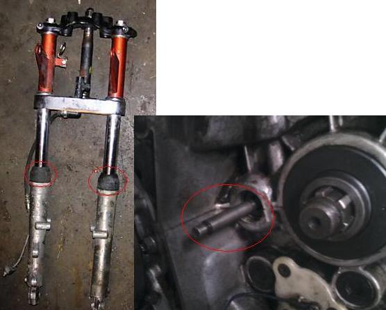

Die Welle sitzt quer im Motor zwischen Zylindern und dem kleinen Kettenrad was mich wundert sie ließ sich einfach so ohne weiteres raus ziehen is sowas normal?
Was hat die Welle für eine Aufgabe?
Hat nämlich laufspuren da wo der Simmerring sitzt und da süppelt dann das Öl raus.
Kann ich mir sowas nachdrehen lassen oder bekommt man was sowas iwo bestellt für ca von bis Euros?
Und nochwas wenn ich schonmal dabei bin die Gummikappen auf den Tauchrohren der Vordergabel haben die nen bestimmten namen oder so? nirgends zu finden -.-
Wäre echt nett da helfende Antworten zu bekommen würd sie diese Saison gerne nochmal fahren :P

Die Rot eingekreisten Gummikappen und die Welle nochmal als Bild.
Bin kein Kenner der Luftgekühlten, aber für mich sieht das nach einer Kupplungsdruckstange aus.
Die Kappen auf der Gabel kenne ich nur als Staubkappen.

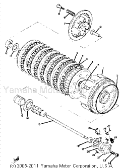

Das ist die Kupplungsdruckstange.
Teilenummer müsste sein: 237-16357-01-00 ROD, PUSH 2
Kann dir aber der Yamaha Händler deines Vertrauens genau sagen.

die Kupplungsdruckstange der 79iger ist anders als die der Rundtankmodelle. Von welchem Mosell ist die von dir genannte?
Was mich aber stutzig macht, die Gabel ist eindeutig von einer 352/522 und nicht von einer 79iger. Während der Motor zumindest mal nach 1A2 aussieht.
Also die Gummikappen kenne ich auch nur als Staubschutzkappen. Die heißen im Englischen "SEAL, dust" für eine 4L0 - sollte aber für alle derselbe Begriff sein. Versuch deswegen mal den Horst Meise.

Kappen gefunen unter fork dust seals bei Yamits..afür schonmal danke :)
und dank der NR hab ich die Welle auch zum bestellen gefunden..
und das die ohne iwelchen wiederstand rauszuziehen geht ist normal?
Beitrag von manicmecanic »
