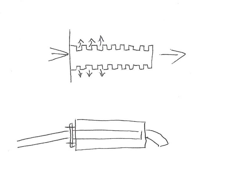

Hab nun mal den Versuch gestartet hier in Österreich ein JL in eine RD 350-31k einzutragen.Das Hauptproblem waren die 80 db Fahrgeräusche einzuhalten. Dies hab ich erreicht durch speziele Schalldämpferhülsen, die in die eigendlichen JL-Schalldämpfer von hinten eingeführt werden und anschliesend mit der Birne verschraubt wurden.

Hallo Casper,
sehr interessant!
Kannst du uns erklären:
- wie sieht aus diese speziellew Schalldämpferhülsen
- welche sind die konsequenzen in Leistung
- und eventuell auch Auslassgasastemperatur

Für mich stand in erster Linie mal die 80 db Grenze zu packen.
Das hab ich nun schon mal gepackt. Hier ist mal ne Skizze von der Hülse
Wegen Leistung kann ich noch nichts sagen da ich noch auf den Prüfstand muß. Darf nur die Serienleistung haben..... na wenn sie das haben wollen dan bekommen sie halt die Serienleistung. Hauptsache ich bekomm sie eingetragen.

Hülse für JL
