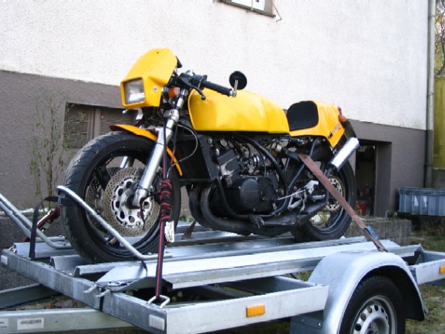

hey jungs,
also laut fahrzeugbrief ist es ne 1A2...und mein weibchen ist sich eigentlich sicher, dass es ne DX ist.
killschalter ist natürlich "ON"... ;-)
da schonmal nen schwarzer (re+li) auspuff dran war, kannste da auch nicht nach gehen, denk ich?!
greetz, des ecki

Hallo Ecki,
DX heisst nur das sie ne Scheibenbremse hat... Was steht denn auf dem Motor??? Schliesslich ist daran eh einiges rumgeschraubt worden (z.B. Bremse vorne vom älteren Modell und dann auch noch andersrum montiert...)
Oder mach mal den Zündungsdeckel auf, dann wissen wir es gensu. Siehst DU ein Polrad dann ist es ne CDI, siehste Kontakte dann eben nicht!
Peter

heute ist scheinbar nicht ganz mein Tag... Die Vorderbremse ist doch genauso wie die Modelle C und D sie haben müssen - kannst da alle Beläge von 73-77 einbauen!!
Also eigentlich muss sie Kontakte haben - prüf, säuber und stell sie ein und dann wird sie auch anspringen!!
Peter

Also die erste zulassung ist 1978 aber das Baujahr bestimmt nicht! Für 1978 gab es die RD250E und RD400E, die hatten andere Bremsen, Räder, Gabel und in manchen Ländern auch ne elektronische Zündung..
Also: Die Bremsklötze von der RD250A bis D (1973-1977), RD350A/B (1973-1975), RD400C/D (1976/1977), manche XS650, TX750, TZ250/350 A-H, TZ750 und TZ500 passen...kann sein das ich noch ein paar Typen vergessen habe.

ich kam bis gestern leider zeitlich nicht mehr zum testen etc. ...
Aber dann habe ich meiner Kleinen ein Lächeln ins Gesicht zaubern wollen und habe mich mal mit Werkzeug in die Garage begeben...
Ergebnis heute:
Eine laufende RD250
Eine glückliche Madamè
...was will ich mehr?!
___
Ich habe die Kontakte(!) ausgebaut und gereinigt...Vergaser zerlegt und (ohne Ultraschallbad) gereinigt...Zündkabel gekürzt und die Elektrik durchgesehen...soweit alles ok.
Morgen will meine Kleine ihr Baby mal fein putzen und ich suche zwischenzeitlich nach nem Satz Reifen in 3x18" und 3,5x18" samt neuen Schläuchen. Vielleicht habt ihr ja einen Tipp, wo wir selbige günstig bestellen können?! Ebay hat da nix passendes...und bei meinem Reifendealer war ich noch nicht.
Die Kleine stand nun genau 17 Jahre, springt nach den Reinigungsarbeiten beim 1.Kick sofort an und läuft von Minute zu Minute ruhiger...bin mal gespannt, wie das Teil um`s Eck geht, als gewohnter +1000ccm³ Fahrer :wink:
Werde morgen mal nen Bildchen verlinken...
