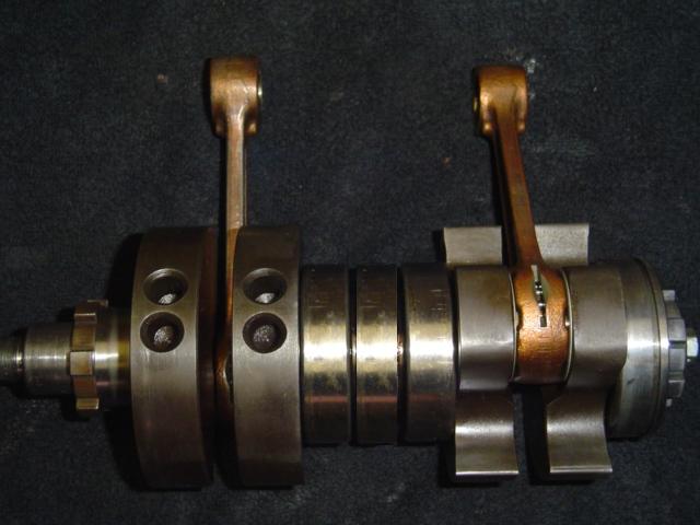

Hallo !
Nachden ich nun schon 2x nen TZ-Motor hier gesehen hab u. mir das kleine KW-Gehäuse aufgefallen ist, Frage:
Hat jemand ne TZ-Welle rumliegen die er als Foto reinstellen kann, zum ansehen?
Wurd mich sehr interr., scheint ja fast ohne Pleuelwangen auszukommen.

Pleuelwangen... meinst Du Vollwangen?

Gibts doch nicht.
Bei dem Foto von den Motor war das KW.Gehäuse WINZIG !!!
Da passen DIE Trümmer nicht rein ?!?!?
Vielleicht war es ein neuerer V Motor den Du gesehenn hast oder etwa ein 1Zylinder KW-Gehäuse??

Gibts doch nicht.
du meinst sicherlich die TZ Wellen von den letzten V Motoren.
Die hatten in der Tat nur noch halbe Hubscheiben.
Der Stulle hat doch jetzt so ein rattenscharfes Teil!!!
Mfg wiba
Tzzz, da schwört man Jahre lang in der Tunerszene auf Vollwangenwellen und da geht´s dann wieder in die andere Richtung...
Ja, soviel zur Vorverdichtung.
So ein Motor saugt aber doch auch mit der Welle oder?

Die Welle auf wibas Foto ist keine aus einem V-Motor einer TZ. Erstens haben die V-Motoren Vollwangenwellen und zweitens nur ein Mittellager. Die Motoren bauen sehr schmal, da die Zylinder überlappend angeordnet sind. Demnächst gibt es Fotos.
Gruß Stullefumi
