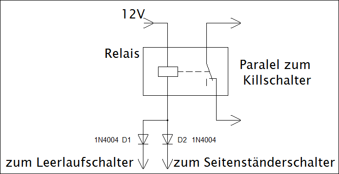

das mit dem Ständerschlter und so würde ich wie folgt lösen ...

Mit einem Relais den Öffner in einen Schliesser zu drehen hab ich mir auch schon überlegt. Der Faulheit gezollt läuft es aber meistens auf eine längere Schraube heraus, dass der Ständer selbst einklappt.
Laut obigem Plänchen zieht das Relais sowohl bei aktiviertem Leerlauf oder bei ausgeklapptem Ständer aus. Es soll aber nur dann anziehen wenns ein und ist.
Oder sehe ich da was falsch?

m.eckert77 hat geschrieben: Laut obigem Plänchen zieht das Relais sowohl bei aktiviertem Leerlauf oder bei ausgeklapptem Ständer aus. Es soll aber nur dann anziehen wenns ein und ist.
Fast richtig - das Relais zieht an wenn der Leerlauf eingelegt ist und auch wenn der Seitenständer eingeklappt ist
Der Seitenständerschalter sollte Drahtbruchsicher sein d.h. wenn der Seitenständer eingeklappt ist schaltet er durch.
Drahtbruchsicher bedeutet das Schalter nur das Signal weiterleitet die sichere Position (in dem Fall wenn der Seitenständer eingeklappt ist) erreicht ist, sonst - also wenn der Seitenständer ausgeklappt ist oder die Ader ab ist - wird das Signal nicht weitergeleitet
Das Relais zieht also an wenn der Leerlauf eingelegt ist und/oder der Seitenständer eingeklappt ist.

Beitrag von m.eckert77 »
Der Killschalter ist ein NO, hast recht. Nur die Batterie darf so nicht alle sein weil das Relais erstmal ziehen muss damit die Kiste läuft, aber zumindest die Ignitech mag sowieso keine leere Batterien und muckt dann auch.

m.eckert77 hat geschrieben:Nur die Batterie darf so nicht alle sein weil das Relais erstmal ziehen muss damit die Kiste läuft
da könnte man ja nur den Stecker ziehen und gut ist :wink:
m.eckert77 hat geschrieben:Wie wärs, bastelst Du ein paar der Dinger und steckst sie in ein kleines Gehäuse mit einem Stecker? Könnte da 10-20 brauchen. :-)
ja könnte ich machen ... aber das du gleich so viele brauchst :shock: hast du soo viele Ignis oder hast du größeres vor :?: :wink:
Als Relais würde ich ja Miniaturrelais nehmen wollen - so wie die hier http://www.reichelt.de/Print-Steckrelai ... +LYCA+012V
Im Geschäft hätten wir die aber nur als 24V oder 5V Version - bei den 5V könnte man ja euch einfach einen Spannungsteiler davor machen - das ist ja kein Ding und der Arbeitsbereich wäre bei etwa 8V bis 18V

ein Spannungsteiler und ein 5V Relais ist mehr als ausreichen. Hat ja keine Last zu schalten sondern muss lediglich das Massesignal negieren.
Stecker hinzumachen wäre ggf. kontraproduktiv weil man immer andere dran hat. Es würde Sinn machen, wenn man ausreichend lange Drähte herausführt (0.5-0.75qmm am Besten FLRy), dann können Stecker nach Bedarf und Lust verwendet werden. Das dann vergossen, evtl. mit einer Lasche zum anschrauben wäre phänomenal.

Hab gestern im Geschäft nochmal geguckt ... es waren leider nur die Optokoppler (die die Gleiche Bauform haben) und nicht die Relais die es in 5V gibt :?
dann kommen halt Relais rein die für 12V sind :wink:
Die günstigsten Relais in der Bauform hab ich bei Reichelt gefunden
dann noch die Dioden auch von Reichelt - da beim Preis und der Bauform zwischen 1N4004 und 1N4007 kein unterschied gibt kann man auch gleich die 1N4007 nehmen 8)
ich würde eigentlich lieber zu H05V-K anstatt zu FLRY greifen, da die für mich besser Verfügbar sind, aber FLRY sollte auch kein Problem sein ....
Als Querschnitt sollten 0,5mm² auch ausreichen - über die Spule fließt ja so gut wie kein Strom und über den Relaiskontakt werden auch nicht langfristig große Ströme fließen.
