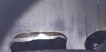

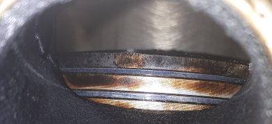

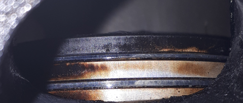

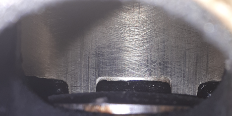

So... ich habe heute versucht Bilder durch den Auslass zu machen... Eine Garage mit Motorradbühne wäre schön gewesen. Naja dann muss man eben im Dreck liegen :lol: .
Aufgefallen sind mir die doch recht verschieden aussehenden Zylinderwände. Der Kreutzschliff ist beim rechten Zylinder sehr grob und deutlich. Beim linken feiner. der Rechte Kolben hat an der Oberkante eine "macke". im linken Zylinder erkennt man eine riefe am Kanal.
Tacho zeigt 35tkm.
Ich weiß, um das alles besser zu deuten müsste man den Zylinder mal ausbauen, messen und abfühlen. Ich habe im Moment nur begrenzte Möglichkeiten. Für Erfahrungen und Meinungen bin ich trotzdem dankbar!
Wie bewertet ihr die Bilder, die Riefe und die Kolben? Wie sensibel darf oder muss man sein? Können das noch die ersten Kolben sein?! Ich bin auf eure Bewertung gespannt.Danke!

Sieht ziemlich gut aus......auch nicht alt. Ich schätze, das die Kolben um die 5000 Km drin sind.
Also kaufe ich :lol: :wink: .

Sehe ich aber auch so
Den würde ich nicht aufmachen wenn es meiner wäre
Die Riefe in Hubrichtung würde ich vielleicht mal genauer ansehen bzw. beobachten.
Vielleicht war die mal Grund für ne Motorrevidierung gewesen. Manche lassen zu Gunsten des kleineren Kolbenaufmasses kleinere Längsriefen stehen.
Kann man drüber streiten ob’s notwendig sein muss.
Das ist im Einlass.....wegen der Riefe. Da wird mal Dreck gewesen sein oder von einem Vorschaden noch ein Metallspan. Wenn es kracht, fliegen mitunter Metallspäne in die Membran. Wird die nicht richtig gereinigt, hat man Spuren. Aber das bisschen da ist nullkommanix spürbar.

Bild rechts orginal, Bild links dran rumgefeilt und nicht die Kante verrundet

Da bei beiden Zylindern der Kreuzschliff noch gut zu erkennen ist, würde ich auch mal denken dass die Zylinder vor gar nict langer Zeit geschliffen & gehont wurden.
Die Riefen kann man m.E. vernachlässigen und was Flori beim linken Zylinder als nicht angefaste Kanten sondern als drann rungefeilt erkennt, scheint mir eher optische Täuschung und Lichtspiegelung zu sein.
Was man auf den Bildern sehen kann sieht für mich gesund genug aus dass ich da bednkenlos mit fahren würde.
