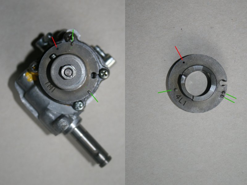

Also meinen beiden Pumpen haben jeweils einen Zugang und 2 Abgänge. Die Wellen sind augenscheinlich gleich - Steigung werde ich noch messen. Diese Exenterscheiben sehen gleich aus, haben aber eine unterschiedliche Beschriftung (siehe oben).

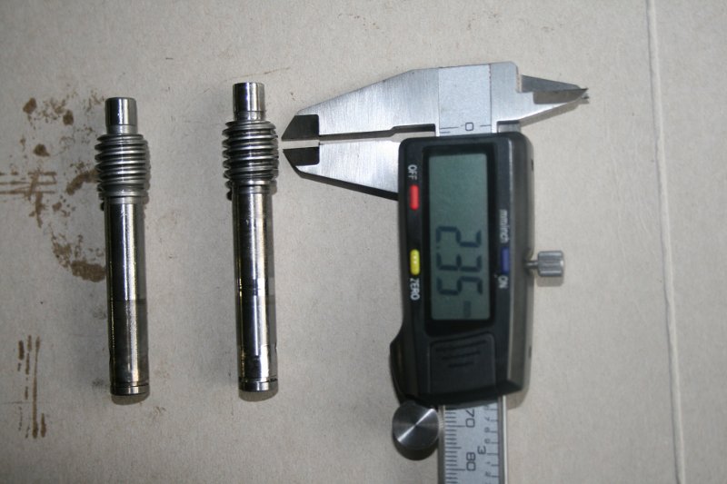

So, habe jetzt beide Ölpumpen auseinander genommen und vermessen.
Ergebnis ist:
Die rote Markierung ist das Loch um die Feder einzuhängen.
Habe auch nochmal bei meiner orig. 4L0 nachgeschaut. Da ist eine Ölpumpe mit gelber Farbmarkierung und einer Exenterscheibe mit "1M1" verbaut.
Ergebnis ist:
- Beide Pumpen haben die gleiche Welle (und Antriebsritzel). Gelber Punkt.
- Die Exenterscheiben sind mechanisch gleich.
- Aber die Markierungen auf den Scheiben sind unterschiedlich.
- Beide Exenterscheiben nebeneinander. Links die Scheibe mit 1M1-Beschriftung, rechts die mit 4L1.

So. Habe in dem Post oben das Bild nochmal in "scharf" gemacht. Außerdem hier die Antriebswellen direkt nebeneinander mit gemessener Steigung.
Laut Abbildung auf Seite 2-14 im WHB sind die Markierungen die auf der "4L1"-Scheibe sind die korrekten Markierungen.

- Beide Wellen nebeneinander. Gelber Punkt = gleiche Steigung.
- oilpump_welle.jpg (65.72 KiB) 7566 mal betrachtet

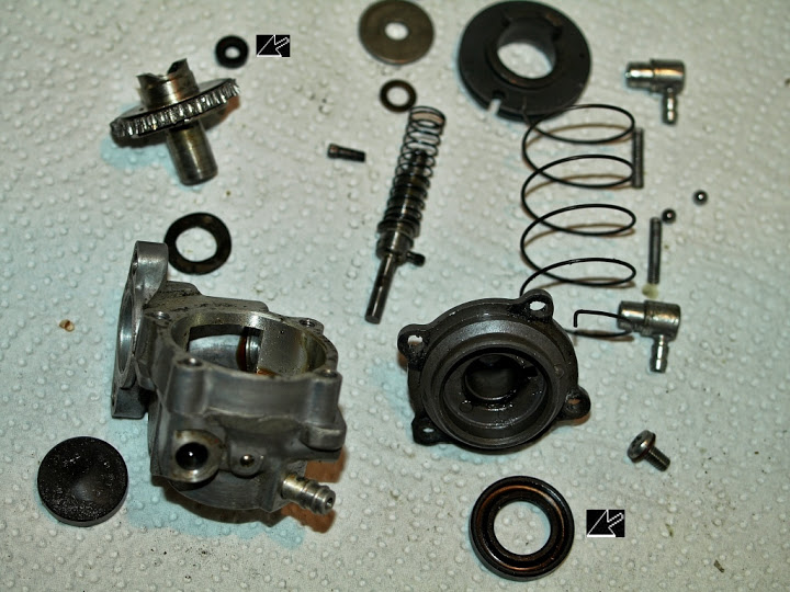

Die WDR und die Dichtung in der Ölpumpe sind bei Yamaha zu bekommen
Wellendichtring 14 x 25 x 5 - 93104-14059
Wellendichtring 4 x 9 x 3 - 93104-04114
Dichtung Pumpen Gehäuse - 86A-13142-00
hier ist nochmal ein Bild einer zerlegten Pumpe. Ich habe die 3 Dichtelemente bestellt und verbaut. Die Pfeile zeigen auf die Simmerringe.Kilroy hat geschrieben:Info von Lux-RD

- Ich habe das Bild einmal als Anhang dazugefügt, denn sonst kann es sein, dass es irgendwann weg ist. Gruß Uwe
