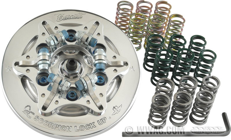

Ist zwar schon ne Weile her, aber für diejenigen, welche warum auch immer, eine rutschende Kupplung haben, vielleicht durch zuviel Leistung, und nicht durch starke Federn das Problem in den Griff bekommen oder damit andere Probleme generieren (Kuplungszug reißt) ; ------>
da gibt es aus dem Drag-Racing was nettes ,
Das ganze nennt sich "lock up Kupplung oder auch Sliderkupplungen" und kunktioniert prima.
Ein Freund von mir hat das in seiner KH 400 drin
Grüßle M

Gute Idee, Martin! Aber nicht ganz neu.
Sieh mal hier, ist auch von 'nem Martin:
http://forum.rd350lc.de/viewtopic.php?t=21396
