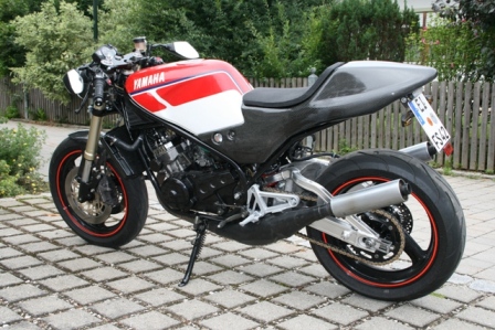

An dieser Stelle möchte ich mich und meinen Umbau kurz vorstellen. Heiße Franz, bin 42 Jahre alt, komme aus Bayern in der Nähe von Ingolstadt und bin Zweitaktfan seit ich mit 16 eine Herkules Ultra II und danach eine RD 250 LC gefahren habe.
Vor einiger Zeit bin ich auf dieses Forum hier gestoßen und habe von den vielen tollen Umbauten hier gelesen. :P Wild entschlossen, ohne so genau zu wissen worauf ich mich da einlasse, habe ich mir im Oktober letzten Jahres eine RD 350 YPVS gekauft und sofort mit dem Umbau begonnen. Glücklicherweise konnte ich hier im Forum alle Teile die für einen RGV-Umbau notwendig sind als Paket ergattern. (Danke Andreas!!!) Somit musste ich wenig Zeit mit der Teilesuche verbringen.
Im November habe ich dann einen Termin mit Marco Böhmer gemacht und bei ihm dann die notwendigen Umbauarbeiten am Rahmen machen lassen. Hat prima funktioniert, Samstag früh hingefahren und ca. 4 Stunden später die Sachen wieder mitgenommen.
Herausgekommen ist am Ende dann das was ihr auf den Bildern sehen könnt. Die Sitzbank und das vordere Schutzlech sind Eigenbauten aus CFK. Die Lackierung fehlt noch, aber das hat Zeit.
In den letzten Tagen bin ich auch ein paar Kilometer gefahren und kann sagen, es macht riesig Spaß mit dem Ding durch die Gegend zu fahren.
Das wars erst mal was ich zu sagen habe. Ausser noch das dieses Forum hier super ist. Meine Fragen während des Umbaus konnte ich mir durch lesen und Bilder anschauen alle beantworten. :D

Hallo Franz,
eigentlich stehe ich ja auf die älteren Luftgekühlten. Deine Maschine gefällt mir aber richtig gut. Der Höcker ist echt Klasse.
Schön geworden Franz , Gratulation :D .
Das Heck gefällt mir extrem gut, würde ich so kaufen und auch bei meinem Umbau anschrauben. Passt schön und ist modern.
Noch ne tolle moderne Lackierung und ein anderer Auspuff, dann ist die ziemlich perfekt.

Freut mich dass euch beiden das Moped gefällt. Wie schon geschrieben, Lackierung steht noch aus und ich bin mir noch nicht so sicher wie die werden soll. Aber das hat ja noch Zeit.
Anderer Auspuff, :P gestern war der Postbote da und hat ein Paket aus Tschechien geliefert. Was da wohl drin war!? Der Jim schweißt da schon schöne Teile zusammen. Hab den Auspuff natürlich heute gleich montiert. War gar nicht so ohne bis der gepasst hat. Den Seitenständer bringe ich aber noch nicht dran. Wie habt ihr denn das gelöst? Ich würd ungern den neuen Auspuff so extrem verdengeln. Wenn da jemand einen Tip für mich hat wär das super.
Bin grad eben auch kurz damit gefahren. Macht eine tolle Musik und mit der Drehzahl ist jetzt nicht mehr bei 9500 schluss. Leider hab ich noch keine EGT-Messung und der große Abstimmungscrack bin ich auch nicht, so dass ich im Moment noch etwas vorsichtig bin. Hab die Vergaser noch original bedüst. Der Rest des Motors ist auch original. Lediglich die Auslasswalzen hab ich so angeglichen, dass sie beide gleichzeitig und ganz auf machen.

Astreiner Umbau Franz. Gratulation. So kann mir sogar eine Ypse gefallen.

Schau hier mal nach Franz, ziemlich weit runter habe ich eben erst Fotos hinterlegt. Du musst den Stift vom Seitenständer versetzen, dann klappt es auch mit dem Seitenständer. Ich musste bei der JL (auch frisch montiert) nur innen ein paar kleine Beulen vorsichtig einklopfen und die rechte Fußraste etwas abfeilen. Da kam der Pott auch dran. Die Kette schleift auch noch manchmal etwas am Pott, da werde ich mir noch einen Schleifschutz basteln.
Bei den originalen Vergasern würde ich kaum was ändern. Ne grössere LLD (Leerlaufdüse), CO anpassen und eventuell linke HD um 5-10 grösser,rechts um 10-20 grösser wenns zu heiß wird. Verbau noch den RGV Benzinhahn falls noch nicht gemacht. Wird Dir Marco sicherlich zu geraten haben.
Und dreh nicht so viel über 10.000, das macht Deine Welle wenn noch ungeschweißt nicht lange mit.
