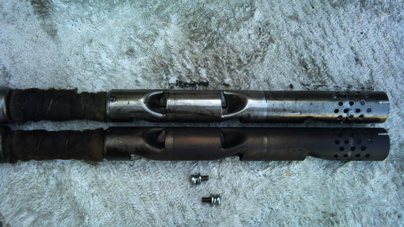

Nach diesen Fahrversuchen haben wir noch die Auspuffanlage gewechselt, eine Schweißnaht machte einen Topf verdächtig... dabei kamen dann die Einsätze wie im Bild dagestellt zu Tage. Warum die so ungleich gefärbt sind ist mir auch noch nicht klar. Der Wechsel der Auspuffe hat übrigens keine Veränderung gebracht - Auspuffe erst mal rehabilitiert! :-)

Die Verrußung der einen Seite kann daher rühren, dass ein Zylinder nicht richtig zündet, bzw. verbrennt.
Wenn die dunkle Seite ölig ist (kann man vom Bild her schlecht sagen), gäbe es aber noch eine andere Möglichkeit: Eines der Kugelventile der Ölpumpe. Wenn da zuviel Öl reingepumpt wird, könnte die Kerze eventuell schlecht zünden. Würde auch die Sache mit dem Stroboskop erklären.
