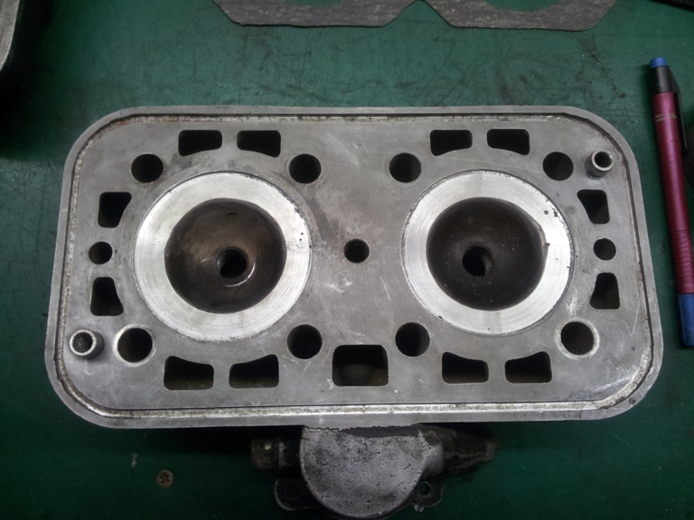

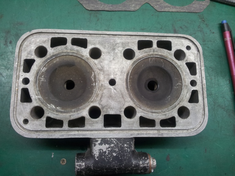

Beitrag von wwild »
Mittlerweile gibt's für die Ypse auch Kupferdichtungen für'n Kopp!
Ich war experimentierfreudig und habe eine geordert.
Das Ding wurde auch sehr schnell geliefert und weil ich bei meiner RD grad das Wasser raus gelassen hatte, dachte ich: probier mal das Kupferteil.
Ergebnis: Nach drei Versuchen habe ich wieder auf die Originale gewechselt.
Das tut auf jeden Fall.
Erster Versuch:
montiert mit sauberen Dichtflächen mit 28 Nm wie im WHB angegeben.
Ergebnis: Es sprudelt aus dem Ausgleichsbehälter!
Zweiter Versuch: Drehmoment auf 34 Nm erhöht.
3. Versuch: Kupferdichtung geglüht um sie weicher zu machen. Montiert mit 28 Nm
Ergebnis: dicht. Nach dem Warmlauf abkühlen lassen und nochmals mit 28 NM abgeknackt. Alles Bella. Als ich dann auf dem Weg zum Stammtisch ein wenig höher gedreht habe (<7000) bin ich nass geworden.
Also umgedreht und Moped getauscht.
Dann habe ich gestern aus Frust wieder ne original Yamaha Dichtung verbaut. Mit der ist die Karre dicht.
Da die Kupferdichtung offensichtlich bei den LC's funktioniert, frage ich mich jetzt: was habe ich falsch gemacht?
Nächster Versuch wäre, die Kupferdichtung analog zu Holli's Methode zu lackieren.
Aber da ich jetzt meine letzte Originaldichtung verbaut habe, will ich jetzt nicht mehr weiter experimentieren.
Eventuell hat aber bereits ein Forumskollege diesen Versuch durchgeführt und kann berichten....???

Das hätte ich auch gedacht, ohne lacken ists nicht dicht, mit lacken manchmal auch nicht ( die dünnen orig-Teile.)
Wenns ohne dicht ist ist zufällig alles plan.
