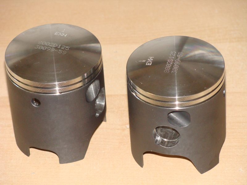

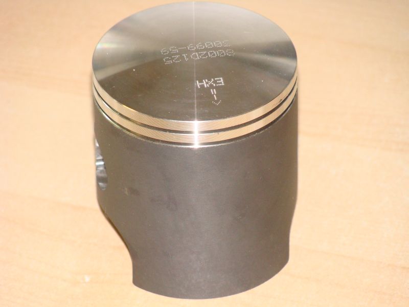

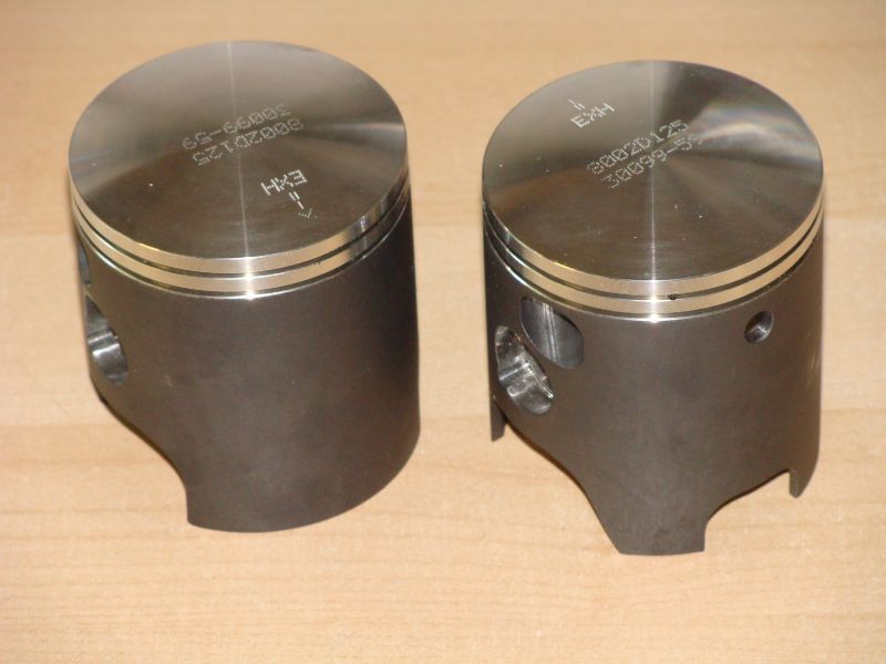

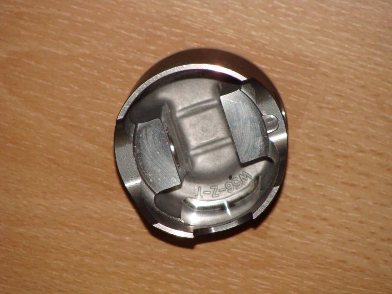

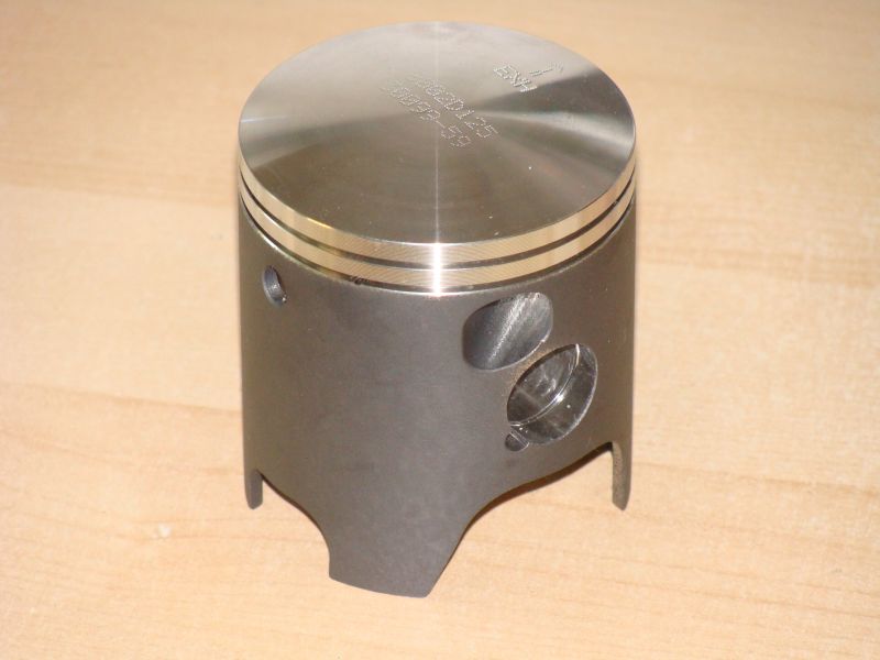

Soo es gibt wieder etwas Neues
der Postbote war heute sehr fleißig und hat mir ein Päckchen da gelassen
ich war ganz überrascht, hätte das nocht nicht erwarter :D
aber jetzt lasse ich nochmal ein paar Bilder sprechen.... 8)
sispeed
Beiträge: 1623
Wohnort: Castrop-Rauxel
Beitrag von sispeed »
Die sehen aber mal richtig gut aus.
Sollte man sich merken
Viele Grüße Siggi
m.eckert77
Beiträge: 1914
Wohnort: Schaffhausen
Switzerland
Beitrag von m.eckert77 »
Das sind Wössner-Kolben ohne eine Veränderung dran. Wie auch immer, ich hab die in RD, TZR, TDR und bin äusserst zufrieden damit. Sie machen genau das was sie sollen und das völlig unauffällig.
