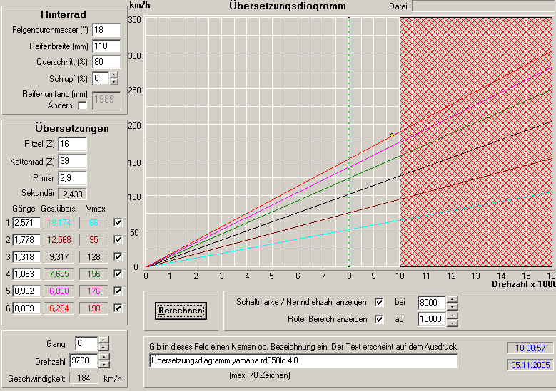

Nabend,
<BR>
<BR>ok,ok @Mosche
<BR>Es sind laut Übersetzungsdiagramm nur 184km/h.
<BR>Wenne noch den Schlupf hinzunimmst bleiben gar nur ~181.....
<BR>Laut Papiere läuft se 176
<BR>
<BR>Aber einig sind wir, das 12l auf 100km nen bissel viel sind oder?

Ich habe das auf den Verbrauch bezogen, schnelle als Tacho 160 war ich auch noch nicht , aber ich hab auch keine 65 KG mehr <IMG SRC="/phpBB/images/smiles/icon_smile.gif"> , muß bei der Gelegenheit schnell ma in den Schein schauen , nicht das sie überladen is....
<BR>MM

<!-- BBCode Quote Start --><TABLE BORDER=0 ALIGN=CENTER WIDTH=85%><TR><TD><font size=-1>Quote:</font><HR></TD></TR><TR><TD><FONT SIZE=-1><BLOCKQUOTE>
<BR>a-aus-k schrieb am 2005-12-01 07:52 :
<BR>@ dirk01....wo gibt's n das übersetzungsberchnungsprogramm??
<BR>
<BR>ciao
<BR>a aus k
<BR>
<BR></BLOCKQUOTE></FONT></TD></TR><TR><TD><HR></TD></TR></TABLE><!-- BBCode Quote End -->
<BR>
<BR>heiße zwar nicht dirk01 aber dir lieber andreas, helfe ich immer gerne wieder auf´s neue <IMG SRC="/phpBB/images/smiles/icon_smile.gif">, gruß mosche <IMG SRC="/phpBB/images/smiles/icon_cool.gif">
<BR>
<BR><!-- BBCode u1 Start --><A HREF="http://www.schmidt-sven.de/texte/geardata.htm" TARGET="_blank">http://www.schmidt-sven.de/texte/geardata.htm</A><!-- BBCode u1 End -->
[addsig]
